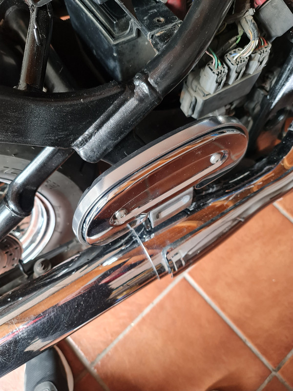

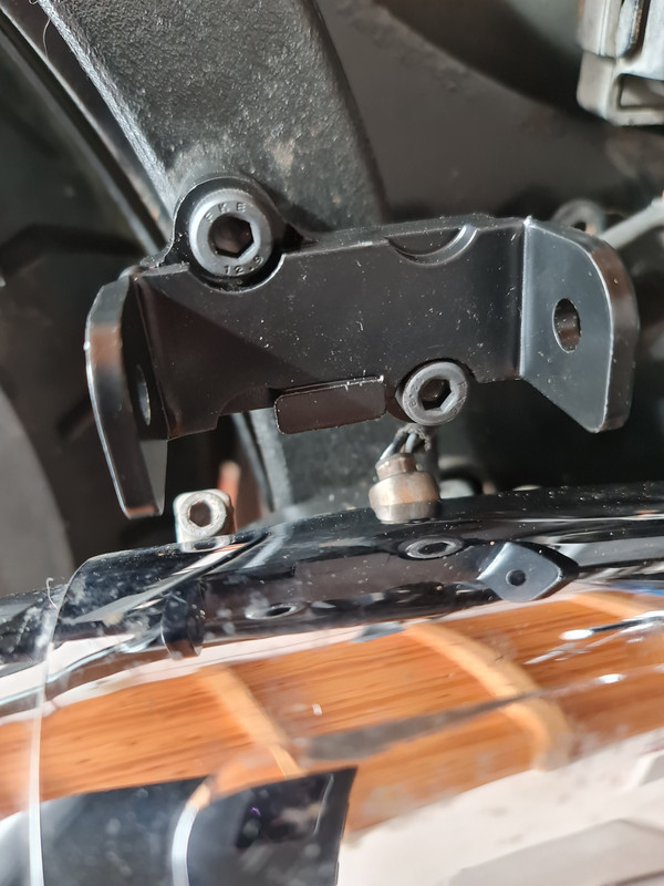

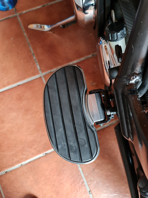

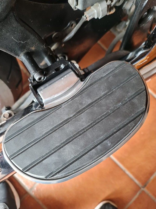

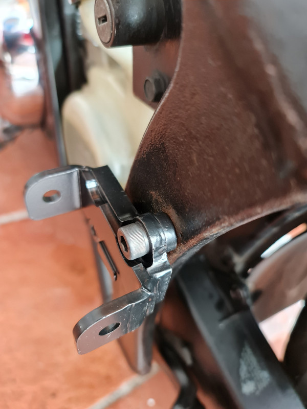

Vamos a refrescar un poco el tema. Acabo de adquirir las plataformas del pasajero originales, y tengo dudas similares a las expuestas por aquí. Después de darle mil vueltas creo que los tornillos allen más largos van en el lado de los escapes y los cortos al otro lado. Adjunto unas fotillos

Yo las he instalado y creo que es por el escape. Te pongo unas fotillos:
